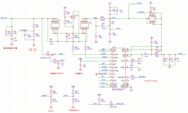

你好!
需要设计一款电路满足:12v适配器 给7.4V锂电池充电可自动切换适配器或电池作为系统电源,麻烦帮忙推荐一款芯片和参考电路,谢谢~
