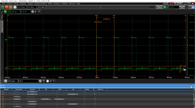

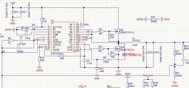

这个是我用LM5145设计的一个电路。
输入18-34V,输出恒压18V,恒流4A.
频率设置为100KHZ时,电路可以运行。没有差错
我把频率设置为200KHZ时,发现,输入电压大于26V时,带载4A,输出电压会被拉地。带载2A时输出电压18V没有变化
其中左边这个图,vcc电容波形,这个震荡不知道怎么解决;右边这个是低侧MOS管驱动波形,关断的时候会启动一下
