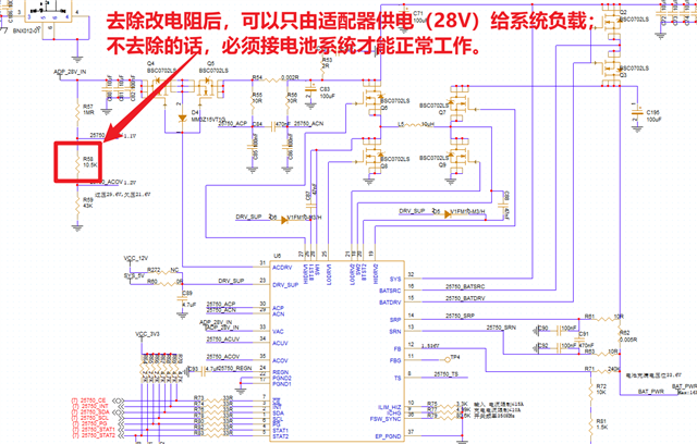

BQ25750电源芯片。当不接电池时,仅由适配器供电时。发现无法正常工作,输出是间歇式的,外面接了LED灯,一闪一闪的。接了电池就无此现象,请问下是哪里没设置对吗?
备注:。感觉像是,过压或者欠压保护了。输入设置的21-29V区间,实际适配器输入是24V..也有以上现象。只有把输入的过压保护ACOV接到地后,仅适配器供电,也能正常使用

BQ25750旨在为电池充电。BQ25750将难以作为DC-DC电压调节器运行。
我认为客户可能看到的是BQ25750在充电、终止、不充电和充电之间振荡。BQ2575X常见问题页面也涵盖了这一点。
此外,你能发布更高分辨率的原理图吗?这是客户的示意图吗?

从我的角度来看,这张照片真的很模糊。以下是我所看到的建议:
确保平衡电流感测电阻器上的体电容。本常见问题解答对此进行了更详细的介绍。
VAC和SYS引脚旁边需要有一个1µF的电容器。
BTST上限需要为100nF。
我有一些建议可以改善这一点:
当电池拔出时,您可以尝试设置EN_TERM=0和EN_PRECHG=0吗?
你能试着在拔下电池时禁用充电电流吗?
你能用示波器捕捉BATDRV和ACDRV的轨迹吗?
