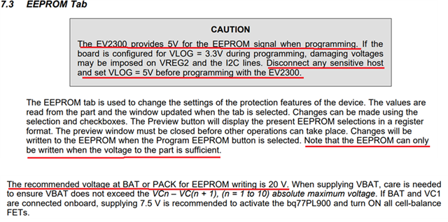

点击软件页面上 Program EEPEOM按钮 错误提示:VGOOD did not get set EPPROM programing canceled, 请问是什么原因?我这边与EV2300通信的接线是  主板SDA 接 EV2300 SDA,主板SCL接EV2300 SCL,主板GND接EV2300 GND, 主板EEPROIM脚未接EV2300。
