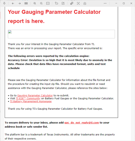

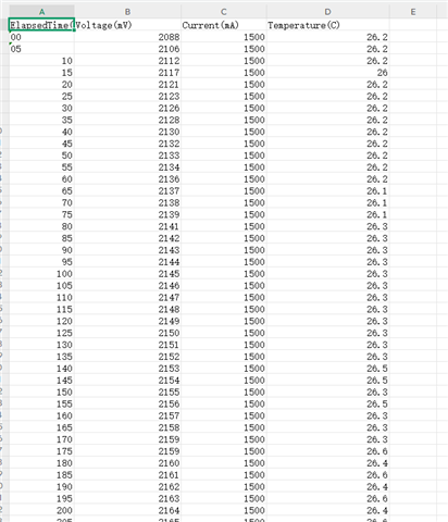

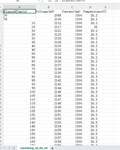

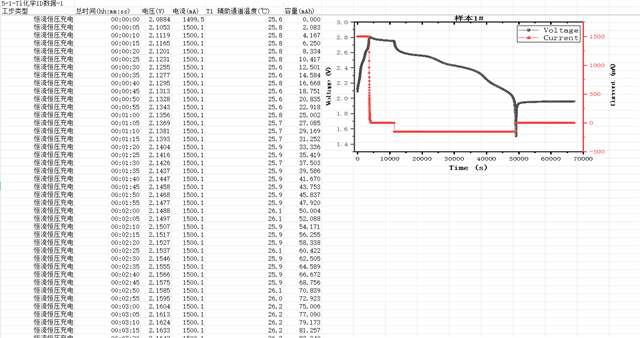

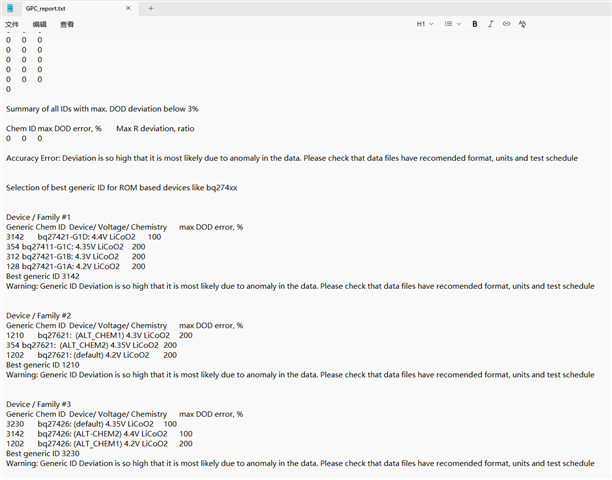

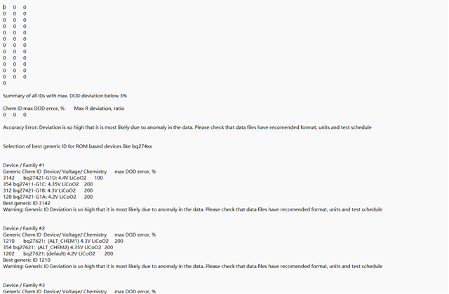

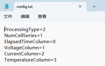

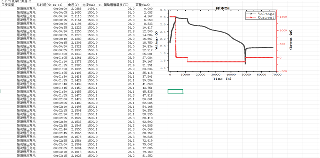

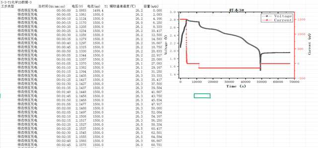

你好我们根据相关手册,通过专业的电芯测试柜按要求抓取匹配化学ID的曲线,但是好像匹配不到好的ID,我该如何获取到这款电芯的化学ID呢,电芯是2.4V钛酸锂电芯,我联系了我们的供应商他们好像是经销商不是直接代理商,好像不支持直接邮寄电芯给TI的实验室帮忙匹配化学ID,我现在应该通过什么渠道去申请测试化学ID呢,目前基本保护项已经调试完毕,还差SOC和SOH应该缺少化学ID不可用,有什么快速的方法,能让这个测试样机正常使用,哪怕SOC和SOH不准确,等获取到了化学ID在重新配置它,下面我我们抓取的数据曲线图,还有邮件返回的匹配结果
