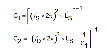

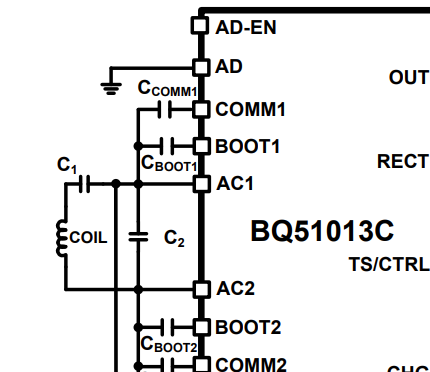

BQ51013C: 请问配套线圈应该如何设计?
Part Number: BQ51013C
在BQ51013c参考开发板上,配套的线圈是WE公司的“760308103215”线圈,这个线圈典型的电感值是14.3uH,这个线圈不好买,而且非常贵。无线充电接收端,大部分淘宝上能看到的线圈,都是6.3uH,如果进行匹配,应该如何计算,是不是只要重新计算C1,C2的值,也可以用6.3uH的线圈?有没有什么经济实惠的解决方案?
