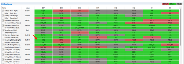

请教一个问题,在放电的时候,VDQ这个标志位,有时候是在放电一开始就置1,Max error才会跟新到2%或者8%,有时候回放电一开始VDQ就没有置1,用的是同一版固件,请问下这个是什么原因导致状态不一样呢?有什么方式可以让放电一开始就VDQ置1呢?
您好,
VDQ位用于标识Voltage Discharge Qualified for learning状态
BQ4050 Technical Reference Manual (Rev. A) 52页说明了“qualified discharge”的适用情况.
