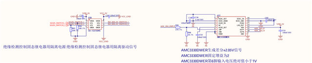

我这边基于TIDA-010232:高压电动汽车充电和太阳能中的绝缘监测 AFE 参考设计遇到了问题,描述问题如下:

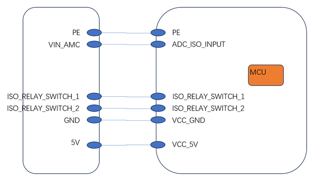

1)我将固态继电器开关 TPSI2140-Q1和MCU分别放在不同的PCB上,之间的连线有20cm长

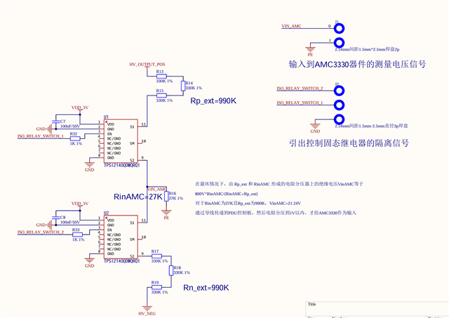

TPSI2140-Q1处的不平衡电桥原理图参考贵司的参考设计
实际上R16并未焊接,而是留到AMC3300器件输入端口进行分压
AMC3300在另一块PCB上,和MCU一起:

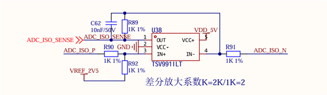

请不要介意,此处差动放大电路放大倍数实际为1。
拓扑结构如下所示:
当我控制MCU,令ISO_RELAY_SWITCH_1和ISO_RELAY_SWITCH_2为高电平5V时,那么两个TPSI2140-Q1都应该导通,测量VIN_AMC和PE之间电压如下图所示
