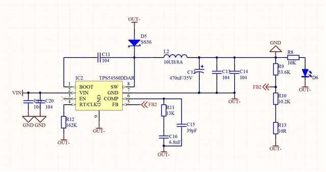

空载时,输出电压正常,接上大概0.1A左右的负载输出就马上关断,这会是什么原因导致的?
您好
根据您的说明猜测是OVP
建议通过以下方式来进行调整解决
https://www.ti.com.cn/tool/cn/download/SLVC452

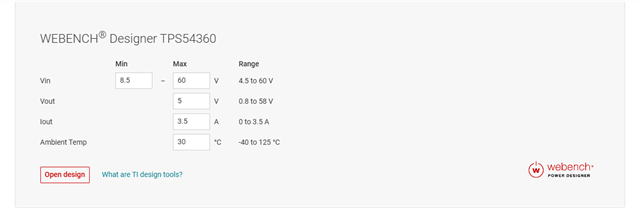

官方计算器帮助您匹配参数。
https://www.ti.com.cn/cn/lit/zip/slvm954
仿真模型辅助您验证调试结果
https://www.ti.com.cn/product/cn/TPS54360#design-tools-simulation
主页下这个工具可以通过您的参数要求提供官方参考设计辅助您设计。
