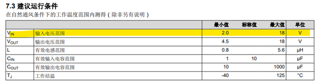

如果输入2节锂电池或者是12V的适配器输入,输入为12V,能否使用TPS61288。
Part Number: TPS61288
您好,
根据上面的建议运行条件,输入和输出12V均在范围内,理论上是可以的,

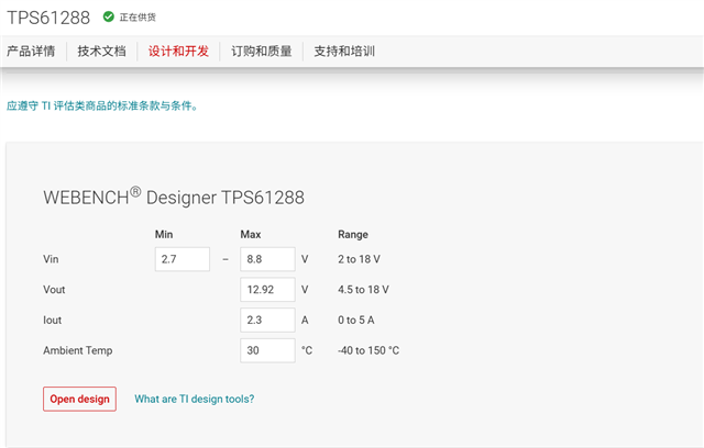

您也可以使用我们产品主页下面的webench工具,输入您需要的参考试着生成您需要的电路,www.ti.com.cn/.../TPS61288
