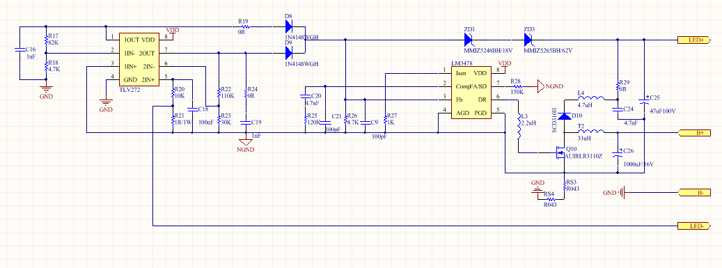

如图,请帮忙解释下LM3478如何实现输入恒流的!
亲;电路画的有误,建议核实一下。
先去弄明白LM3478的工作原理,然后可以知道自己画的图错在哪里,这样也比较容易了解电路工作原理。
Hi
恒流设计主要在于侦测电流,并作为反馈。
在你的电路中是采用1ohm电阻来做的,通过运放的输出给到芯片的电压反馈FB.
