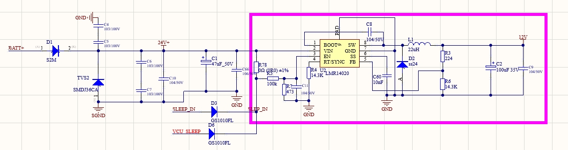

我再设计电路时在pin3引脚旁边增加了一个0.1 μF的电容(C11)后断开“EN”引脚导致无法休眠。当添加0.1 μF后转换后输出负载比较大时也无法休眠,输出负载比较小时可以休眠,当电源电压在27V时可以休眠,24V时无法休眠。具体电路图如下,这个现象很是困扰我。在此寻求各位工程师帮助,望不吝赐教
是的,实际电路中R78是没有焊接的,是通过控制SLEEP_IN这个网络在产品外面给的使能信号24V+或者GND。
所以你的问题是当SLEPP_IN网络为0V时,设备没有关闭对吗?
SLEPP_IN网络为0V时测量pin3引脚电压为1.4V,没有被拉到0V,去除C11就变成了0V
1.R78未放置在实际板中,因此EN与Vin断开连接。
2.SLEEP_IN信号由外部提供24V和0V的脉冲。
请注意,通过强制EN=0禁用设备并不表示此设备的“睡眠模式”。让我强调一下,睡眠模式是轻负载时的省电模式[EN=高]。
我可以知道SLEEP_IN=LOW[即0V]的脉冲宽度是多少吗??EN引脚处的RC网络导致延迟。SLEEP_IN应在0V下保持足够的时间(>RC网络在EN下的时间常数),以便在下一个24V脉冲到来之前将电容器放电至0V。
此外,添加大电容器的目的是什么?客户是否故意引入RC延迟。建议降低R5值,检查是否解决。
1、SLEEP_IN=不是一个脉冲,只是一个开关信号,通过开关切换到BATT+和GND,我测试切换到GND30分钟,一直没有休眠。
2、添加电容器的目的是为了防止这个信号有波动,导致故障。
你所指的SLEEP_IN节点a或b是哪个点吗?
请注意,SLEEP_IN和VCU_SLEEP信号被ORED到节点(b),因此,如果你向SLEEP_IN[节点a]提供0V,另一方面VCU_IN信号为高,节点b将看到高电压,并且不会让设备进入禁用模式。请仔细检查一下。
如果SLEEP_IN=GND持续30分钟,但设备仍未禁用,您能否在此条件下探测SLEEP_IN(节点a)、节点(b)、VCU_SLEEP和EN引脚电压[仅在引脚3处测量],以便更好地理解问题?
