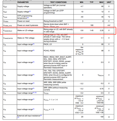

Part Number: BQ76952
如下方框标红所示,使用LD唤醒,是要保证LD端口电压要在0.8~2.25V才能唤醒,还是要高于2.25V?高于2.25V会有什么风险么?
