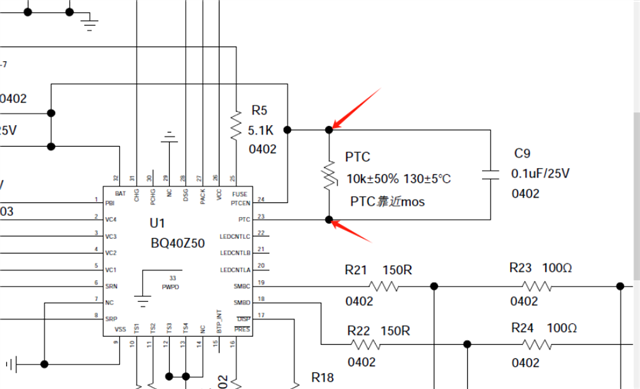

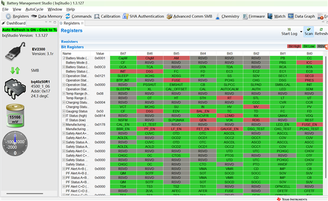

问题背景描述:客退的一颗电池,使用主控IC是:BQ40Z50R1,触发了FUSEA置起,在寄存器状态栏里面,未有因为什么保护或者失效,从而触发FUSE。

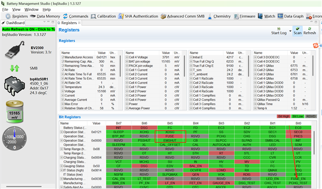

(1)在使能PF与FUSE_EN状态,复位,FUSE寄存器置0,移出通讯,约30S,重新接上,发现FUSE置1.
(2)在不使能PF与FUSE_EN状态,复位,FUSE寄存器置0,移出通讯,约30S,重新接上,发现FUSE置1
(3)测量PTC电压与阻值正常。
请问是什么原因呢?
