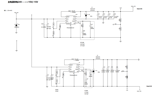

原理图如下:
负载是一个振镜电机,±15V的供电,启动电流超过2A,峰值可能达到3A以上。
带载上电启动时,有概率出现TPS54560 芯片反复启动形成啸叫声音。
请问这个问题如何分析,有什么建议?

已经收到了您的案例,调查需要些时间,感谢您的耐心等待。
请尝试参考下面inverting buck-boost topology相关资源:
https://www.ti.com/lit/an/slyt286/slyt286.pdf
https://www.ti.com.cn/cn/lit/an/slva317b/slva317b.pdf
你好,这个问题解决了嘛,目前也在做+24V转±15V的方案,-15V也出现带载不够的问题,负载也是功放芯片
