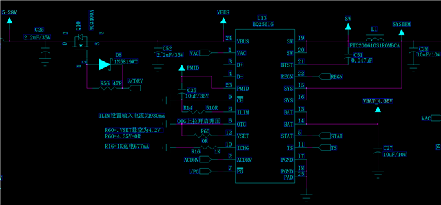

BQ25616: 关于充电限流电阻的取值
Part Number: BQ25616
 你好!最近使用BQ25616,发现按规格书给出的 ICHG = KICHG/RICHG, VBAT = 3.8V,截止电压4.35V, KICHG为639 677 715,按这个计算得到的值对不上,比如按KICHG为典型值677试算,R16为1K时,充电电流是在677ma。但实际电池3.8V时是610ma左右。这个值应该怎么算才合适呢,还是以实际的电流去降低电阻?

  • 您好
    您能提供完整的BQ25616原理图吗?我计算出输入电流限制为478Aohm/510ohm或937mA。我计算出充电电流限制为677A欧姆/1000欧姆或677mA。
    您现在有系统负载吗?您可能在VINPDM或IINPDM中,充电电流会降低以支持系统负载。您还可以测量IBUS、VBUS引脚、IBAT、VBAT引脚、ISYS和VSYS引脚吗?
