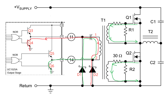

UC1525A: UC1525A在通过隔离变压器驱动半桥MOS管的时候,变压器原边为什么要并联两个二极管
Part Number: UC1525A
变压器原边为什么要并联两个二极管?
手册上解释的是死区时间会自动复位,初级绕组两端被接地  这个是什么意思?

    关于这方面的解释查看规格书8.2.3.4 Rectification Diode Selection介绍。
    自动复位机制的实现​​依赖整流二极管的特性​​,而 8.2.3.4 节明确规定了整流二极管的选择标准(低正向压降、短恢复时间)。
  • 结合手册的描述以及芯片内部结构图,重新整理典型应用电路如上图所示,我的理解如下
    当处于“死区”时候,开关管的栅极是要放电的,从而让半桥MOS管关闭,Q1/Q2栅极放电电流方向如图中绿色曲线所示,这与栅极的充电电流方向相反的
    处于“死区”时,当栅极放电的时候,变压的状态是反转的,此时副边变成原边,原边变成副边
    副边里面流过栅极放电时的电流,原边就会产生感应电流,要为原边的感应电流提供回路
    而处在“死区”的时候,芯片内部的三极管Q3/Q5处于关闭状态,Q4/Q6处于打开状态
    若原边变压器的电流是从2 流向 1的话,图中红色线条,电流可以从Q4流出,
    若没有二极管D2的话,对于Q5/Q6而言,Q5关闭,Q6是NPN型的管,其电流只能从集电极流向发射极,而不能反向流动,此时电流相当于只有去路,却没有来路。
    增加二极管D2之后,二极管的正向导通,于是就增加电流的来路,
    对红色的电流线而言就形成了完整的电流回路,这样就达到初级绕组两端接地的目的,
    这样原边变压器的感应电流被释放掉,变压器处于上电之前的状态即所谓的自动复位,为下一次的半桥开关管的开通做准备
    若原边变压器的电流是从1 流向 2的话,对应图中变压器原边绿色线条,分析如上
    是这样理解吗?
