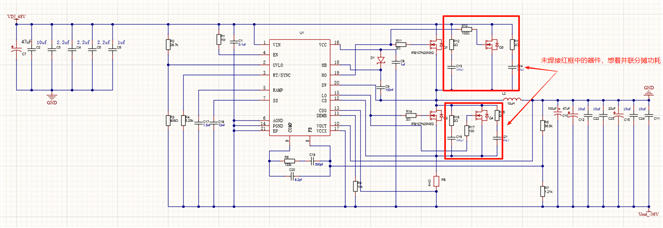

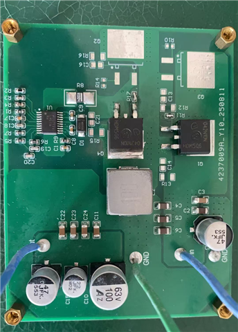

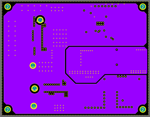

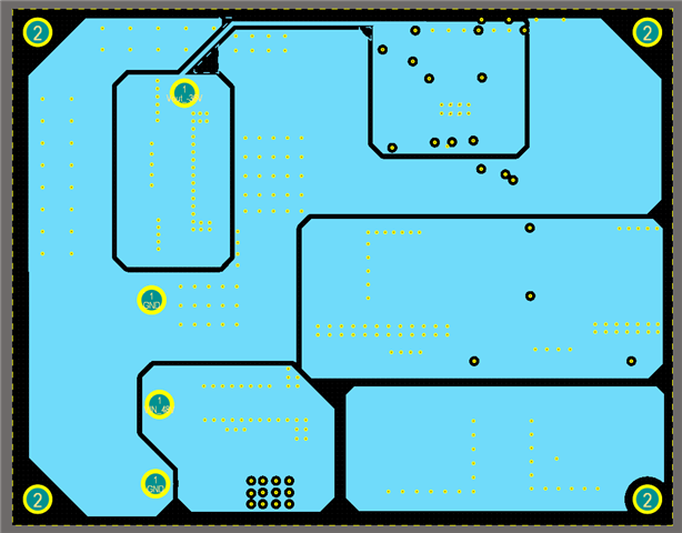

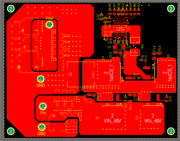

LM5116: lm5116芯片发烫异常,电感啸叫
Part Number: LM5116
你好,我借助WEBENCH,使用LM5116设计了一款48V转-36V@8A的验证测试板,在空载测试的时候发现输出不稳定且输出在-28V左右变化,芯片发热严重,电感有啸叫,是否是频率过高引起的,设计是500KHZ或者是布局引起?烦请帮忙指导,十分感谢!
