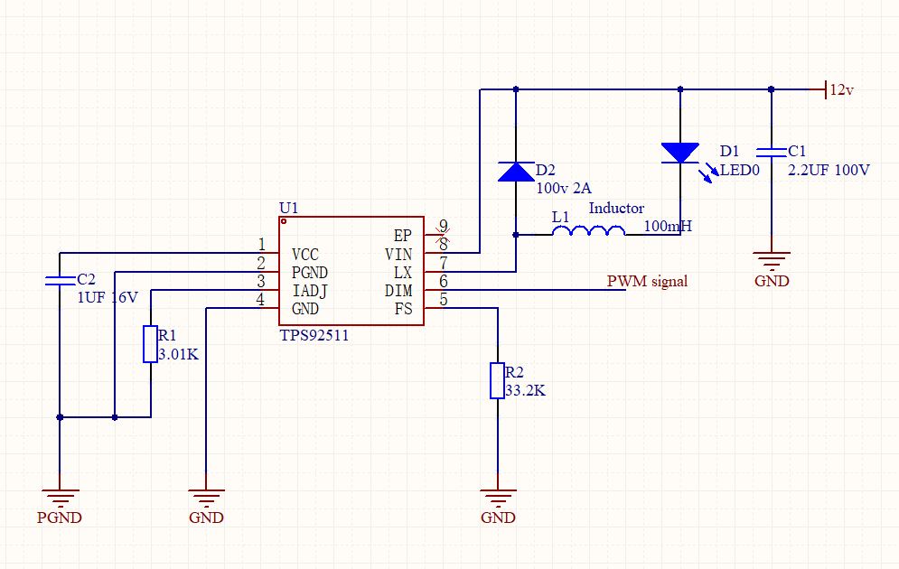

我看到TPS92511芯片是专门为了驱动LED灯串而设计,那么如果我使用TPS92511来驱动单个LED是否可行呢,单个LED电压大约是3V,我又该如何调整输出电压值呢,我看咱们例子写的是驱动38V电压的LED灯串

需要 PWM 调光或模拟调光等调光功能,我们设计思路是想输出0-500MA电流驱动3V额定电压的单个LED,最好是可以通过一个外部的可调电阻限制LED驱动的最大电流值,然后通过PWM或者0-5V模拟调光功能在最大电流值内进行调整,驱动LED变暗或者是灭掉,这个外部可调电阻需要用到可调电阻或者是电位器,但是市面上常见的电位器/可调电阻阻值最小区间是0-10欧姆,距离咱们一般芯片的电流调节电阻相差甚远,比如咱们TPS922050芯片,内部基准电压200MV,这样我要想设计驱动输出最大值100MA电流就要使用200毫欧的电阻,这样的话市面上常见的电位器/可调电阻难以调到这个阻值,远远没有大电阻调节的方便,期待您的回复,麻烦您帮我看看这个电路是否合适或者是有没有适合我们这个思路的芯片,麻烦您了

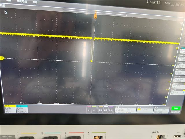

请首先尝试上拉 DIM (始终为高电平)、保持 RIADJ 为3.01k 并测量 LED 电流。 您是否还可以测量 IADJ、Lx 波形以及电感器电流波形?
BTW、不确定如何测量 LED 电流、您是使用电流探头还是万用表测量?
