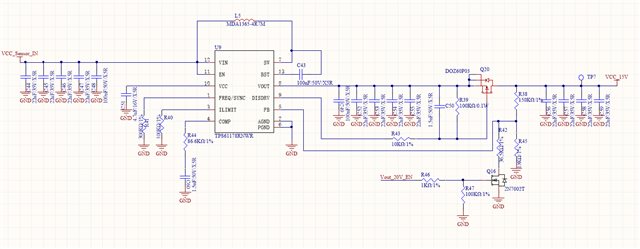

如上图所示,输入电压使用12V,3.2A限流的电源,在输出端模拟短路事件发生。希望测试得到DISDRV(第9引脚)的响应情况。
但是测试结果发现模拟短路事件,并没有得到断开负载的情况。短路过程中,测试各个点的电压,输入电源由于限流,电压为3.3V左右,3.2A,芯片VOUT引脚(第8引脚)电压也为3.3V左右,DISCRV变成了0V(并没有变成高电平关断MOS管的情况),芯片温度也迅速升高。
请问一下DISDRV(第9引脚)触发的条件是什么?触发后是如何的工作状态?
我上述测试过程未触发DISDRV(第9引脚)保护的原因是什么?是由于输入电源有限流的影响吗?像我们这种情况要如何才能实现真正的输出短路保护(目前的情况似乎短路保护为启动作用)?

  • 您好,
    Pin9(DISDRV) 连接一个55uA的sink current,DISDRV电压为 Vout - Rgate * 55uA(数据手册8.3.4)。
    当Vout降低,DISDRV电压也降低。
    当VOUT低于30%的设计Vout,或电感电流达到短路保护电流(典型20A),进入短路保护模式(数据手册Figure 20),芯片为hiccup模式,
    若短路情况不移除,DISDRV表现类似脉冲电平.
    请参考芯片数据手册9.2.4.4.3选择PMOS
  • 您好,根据您的回复,我又进行了进一步测试。
    测试发现,DISDRV(第9引脚)在上电启动时,有2.6ms左右的时间,是强制低电平。
    现在测试现象是:
    上电时,DISDRV(第9引脚)强制低电平,PMOS打开,由于负载模拟短路事件,所以大概在2.6ms左右将输入电压也拉至了2.7V以下,导致芯片低压保护。芯片低压保护后,输入电压又升高,相对于TPS61178又重新开一次上电过程,DISDRV(第9引脚)强制低电平。整个过程就一直如此循环,DISDRV(第9引脚)一直是强制低电平(2.6ms有一个短暂的由于55uA电流产生,不是强制低电平的时刻,但是也不是高电平),所以导致PMOS一直是打开的状态,没有实现真正的短路保护。
    请问,我上述所描述的情况是正常的吗?在这种情况下有什么好的建议可以实现真正的短路保护。
  • 您好,
          您测试的时候,是上电的时候,输出就是短路设置了吗?
         芯片正常启动后,再测试短路保护,功能正常吗?
