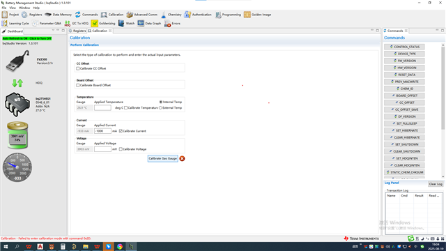

使用bqStudio进行电流校准时出错这是什么原因
您好
FLash更新正常电压为2800mV。该仪表需要高于此阈值的电压才能更新其数据闪存,其中包括校准。
你写道:“这与选择0546-2-01有关吗?”。
您不必在bqStudio中选择0546-2-01。bqStudio是否自动检测到此仪表,还是检测到它无法识别的仪表,而您选择了0546-2-01。请澄清。
此外,您可以使用数据内存视图写入校准参数吗?
您好
当bqStudio提示您选择设备时,请附上屏幕截图。我必须找到一个兼容的.bqz文件,但我需要看到bqStudio检测到仪表时收到的确切消息。选择一个与设备ID不同的地址可能会导致不可预测的结果,因为寄存器地址可能会在固件版本之间发生变化。
