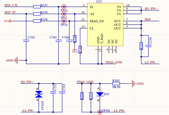

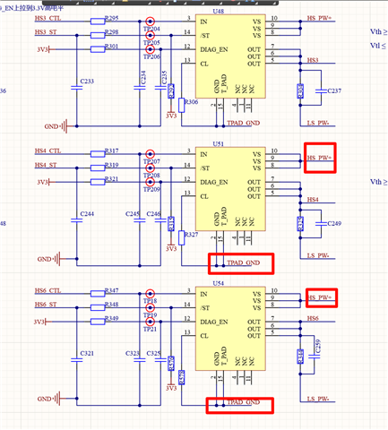

你好,
设计中采用多颗TPS1H100-Q1并联,用于控制高压侧继电器。在24V供电装机进行系统测试时,发现芯片烧坏,有的板是U51损坏,有的是U23损坏。
拆下损坏芯片测量阻抗:Pin8-Pin2 阻抗 36Ω;Pin8-Pin3 阻抗 2Ω。
拆下损坏IC后测量板上其他TPS1H100-Q1阻抗:Pin8-Pin2 阻抗610Ω,阻抗不正常;
疑惑点:怀疑是IC内部短路了,但是造成的原因没有找到。请协助分析一下原因,谢谢!
