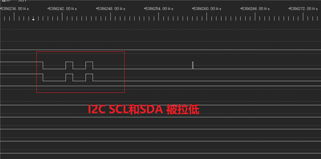

  • 您好:
    1、TPS25750  I2Cm连接到BQ25798 I2C
    2、BQ25798外挂的电池 使用开关连接 到 BQ25798 bat引脚  TPS25750的I2Cm 信号就会被拉低 这可能是什么问题?
    3、如果 不把电池连接到bat引脚,TPS25750 I2Cm 引脚功能均正常。  使用TPS25750读写BQ25798寄存器功能均正常。
     系统供电硬件原理图
  • 您好
    当查看您设计的I2C时,我看到引脚18连接到GND。控制器中断为低电平。你需要通过上拉电阻器将LDO3V3连接到他的引脚上。
