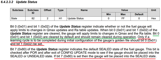

你好 我们正在使用BQ27441作为电量计量芯片,我已经按照手册配置了 Design Capacity, Design Energy, Terminate Voltage,  Taper Rate 这四项,
现在,我想要通过 Gauge Learning 来更新QMAX和Ra_table 现在有几个疑问
1. 我们的设备工作流程是休眠1小时,唤醒工作约30s,然后再休眠。休眠电流约40uA,请问我在进行自学习的时候,是模拟正常工作流程,还是持续放电不进入休眠?
2. 我读取control_status,结果为0x208E,其中[RUP_DIS]为1,请问这正常吗。
3.读取 Update Status 数值为0x80,请问是否有必要设置为0x83,也就是讲bit 0,bit1 置1
