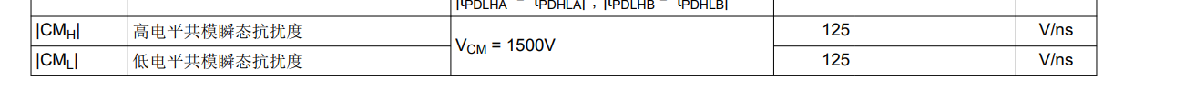

您好,我正在设计NPC三电平驱动电路,对于UCC2155的CMTI参数有以下问题:
1.规格书中CMTI有共模电压和电压斜率两个参数,当只达到一个参数如共模电压只有1000V,电压斜率达到125V/ns会抗扰失败吗?CMTI对两个参数都有要求吗?
2.对于使用IGBT的NPC三电平逆变器在什么时候共模干扰最大?
