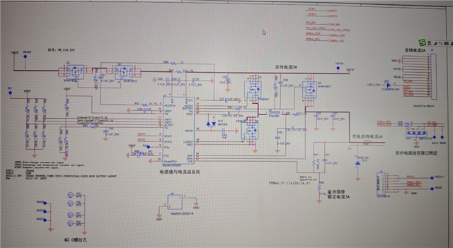

Part Number: BQ24610

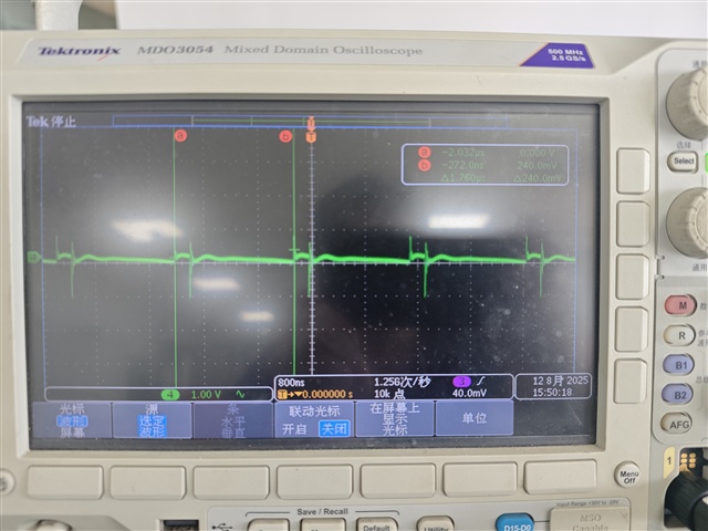

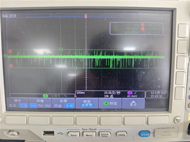

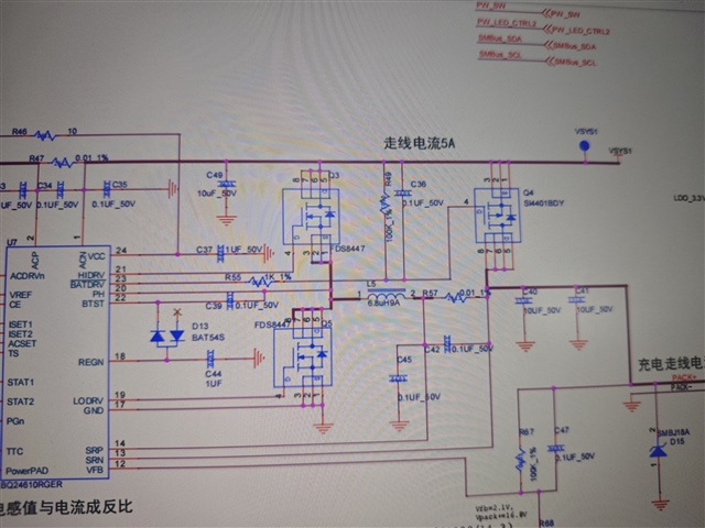

BQ24610充电电源设置为16.8V,充电电流设置5A,系统在接入适配器和插入电池时,输出给系统的VSYS电源中含有600KHZ左右的振荡波形干扰,导致后续电源中都含有这个干扰信号,干扰信号为1.3VPP
若充电电压设置为12.6V则不存在这个干扰信号,或者说干扰信号淹没在噪声里面了,请问这是什么问题?
