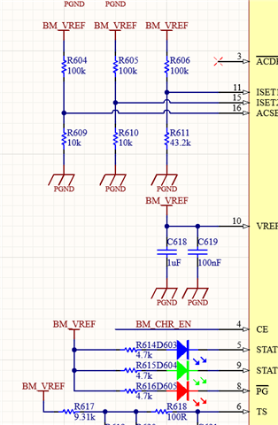

BQ24610: 电池充满后STAT2状态不开启
Part Number: BQ24610
我这个BQ24610充满电的状态指示有问题,前面正常充电,STAT1开启,蓝灯亮,红灯是状态好也亮,充满了,蓝灯灭了,红灯还是亮的,绿灯他不亮,正常的逻辑电池充满应该是绿灯亮,我测试了STAT2的电压,和充满灭了的蓝灯一样的电压,大概1.4V
