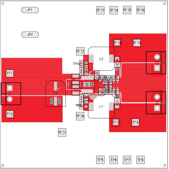

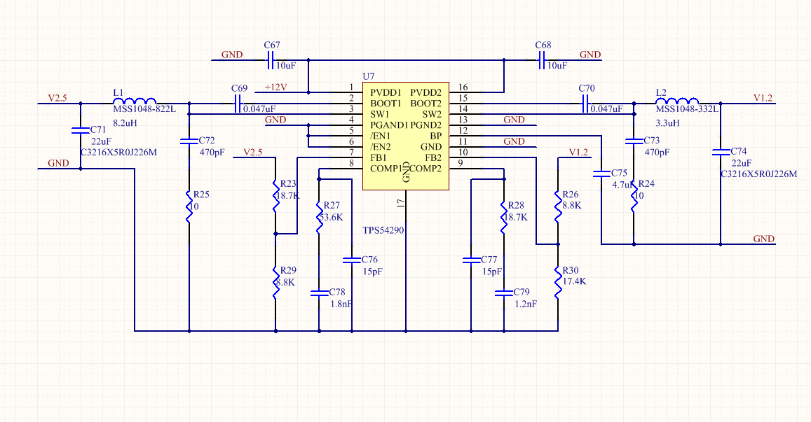

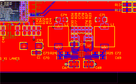

项目中用到TPS54290电源管理芯片来给FPGA供电,同样一批板子一批件有能够相对稳定工作的,有些则在工作中随机出现电源无输出或输出无法达到要求现象。另外好用的板子拿到另一个环境也出现过类似问题。本人怀疑整体工作环境时芯片处于稳态的边缘,极易崩溃!但是目前找不到具体问题点,下面附上原理图和板图
