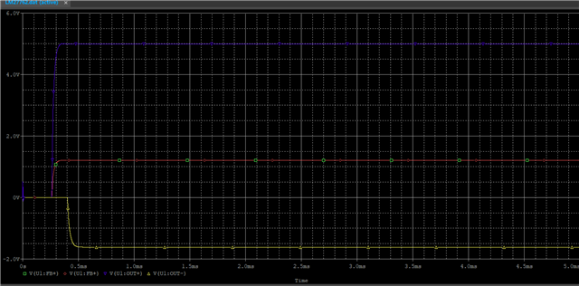

你好,为啥我的输出负电压没有?
您好,已经收到了您的案例,调查需要些时间,感谢您的耐心等待。
您好,
此处显示的电压是初始偏置点。 您可以运行PSPICE sim以查看启动结果。 运行SIM后,可以看到输出电压上升到目标值。
你好 这是仿真出来的结果 输出正电压是5v 输出的负电压是1.6V左右 是什么原因呢
客户是否需要-5V 输出? 必须设置 R6=150K 和 R7=470K 才能获得此值。 当前 R6=470K 且 R7=150K。 如仿真中所示、这将导致输出为-1.6V。
