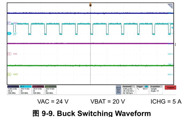

技术团队你好。我正在使用这款芯片实现Vin=25V,为8.4V电池充电的功能。我的栅极驱动外围电路完全如数据手册的典型应用中一样,是一个二极管+MLCC的自举电路。

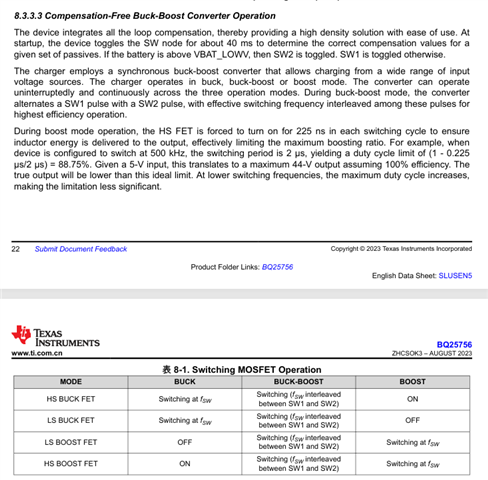

但是在我这个应用场景中,我实测发现,buck半桥顺利进行开关;然而boost半桥不会发生开关,确切来说是上管常开下管常闭。我的栅极驱动供电为外置的12V,输出8.4V时,上管Vgs仅有可怜的3.6V左右。
我回头查阅了数据手册,手册中确实具有支持上述现象的表述。
但是同样在手册中9.2.1的应用信息中提供了这样一个曲线:
如果上管的开启完全基于自举,那么9.2.1典型应用中的boost侧上管是如何保持常开的呢?我在手册中没有找到芯片内置电荷泵/隔离电源的相关表述。
我想请问,9.2.1的boost上管如何保持常开?如果要保持常开我需要关注电路的哪些需要注意的点?
再就是,如果上管的开启完全依赖于自举,我是否可以将自举更换为隔离电源为上管栅极供电?
