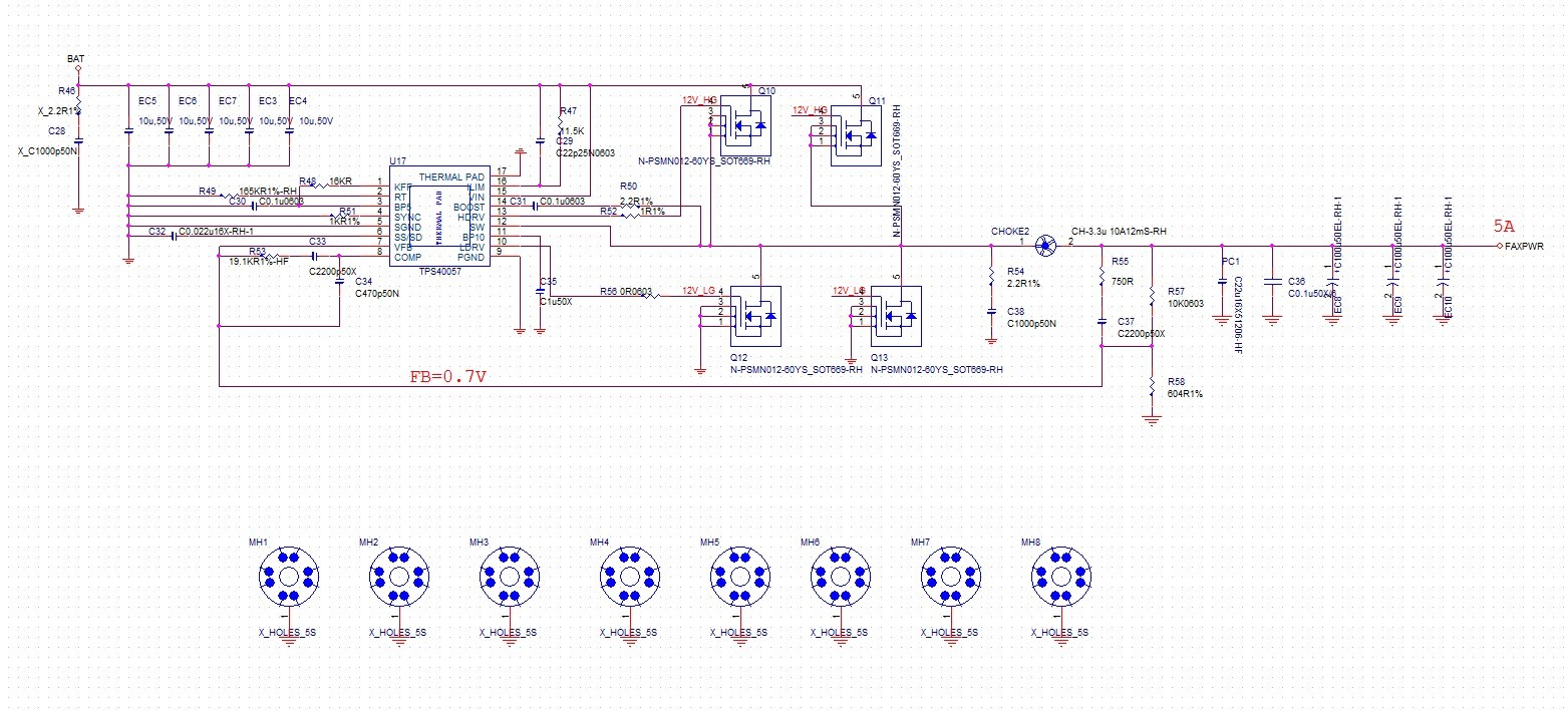

同样的电路,除了FB的配置电阻不一样,DC12V输入,DC5V可正常输出;但配置成DC12V输入,DC12V不输出~~~
TPS40057 是同步降压稳压器,占空比无法达到100%,所以不可以12V输入,12V输出。
最大占空比规格见:
datasheet: www.ti.com.cn/.../tps40057.pdf 第三页:
Maximum duty cycle fSW ≤ 500 kHz 85%~94%
500 kHz ≤ fSW ≤ 1 MHz 80%
如果12V输入,12V输出,占空比就是100%,是无法实现的。
感谢Johnsin Tao,怪我没仔细看芯片指导书,但图示中的电路,我直接接的DC19v也没输出,也蛮纳闷的,可能是VFB没配置好,再次感谢~~~
