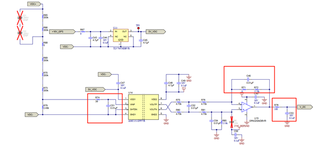

TIDA-00366: RC滤波器设计
Part Number: TIDA-00366
我正在浏览TIDA-00366的参考设计,开关频率15kHz,这个电路图是输入直流电压检测电路的一部分。我不明白红色方框圈出来的RC滤波器的截止频率为什么相差很大,是有什么依据吗?有没有人可以帮我解答一下,非常感谢。
  • 感谢您对TI产品的关注!
    关于你的咨询,我们正在确认您的问题,感谢您的耐心等待。
  • 您好
    RC滤波器是应用中U14、U15和MCU ADC所必需的。事实上,我们不需要它们的截止频率太接近来形成高阶滤波器。
  • 非常感谢您的解答,您的回答让我我有了新的理解。第一个RC截止频率较大保证待检测信号的完整性,而差分放大器的RC针对性的过滤我不需要的信号,最后一个RC截止频率也应该比运放偏大,从而保证运放输出信号的完整和避免高频干扰。请问我的理解对吗?
  • 您好
    在信号链的波特图中,我们希望HF噪声急剧下降,并保持目标BW内信号的幅度稳定。
    如果我们使所有这些RC滤波器的时间常数过于接近,它将形成一个具有更高相移的高阶系统,这通常会导致稳定问题。
    当我们分散这些时间常数时,我们可以只考虑最低截止频率作为系统的特征,这样系统就可以被视为一个简单的RC一阶滤波器,而不需要考虑稳定性。
    因此,我们可以为每个阶段(IC)的RC选择一个合适的时间常数,使它们彼此分开,并根据我们的目标截止频率点保持最终的时间常数。
  • 感谢您的解答,我大致明白了,非常感谢!
