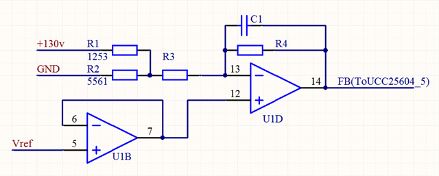

你好!准备设计一款电源,输入电压是交流196V~264V50Hz,程序设置输出直流电压是80~130v,最大电流是12A。初步准备用UCC28180把交流电压升压成DC390V,用UCC256402设计半桥LLC(程序设置基准电压的大小,与输出电压反馈,经运放放大误差信号,光耦隔离后反馈到UCC256402的5脚或程序采集输出电压的大小,然后改变5脚电压的大小,达到改变输出电压的值),方案是否可行?谢谢!
此设置将不起作用,因为您正试图通过控制VFB电压来调节电压。但使用这种IC是不可能的。在这里,我们实际上控制电流来调节输出电压。
请通过以下链接更好地理解。
