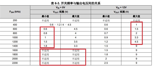

dears,
TPSM843521规格书中表6-3列出了给定开关频率和共模输入电压下允许的输出电压范围,想请教一下,这个输出电压的最大最小值怎么计算出来的?
这个表里提到的VIN=5V, VIN=12V到底是共模输入电压还是差模输入电压?如果是共模输入电压的话,那差分输入电压值是多少呢? 如果是差模输入电压的话,输出电压的范围和我的理解有比较大的差距 (根据 最短开关导通时间70ns计算最小输出电压、根据最短关断时间114ns 计算最大输出电压)。请帮忙解惑!
dears,
这只是我们提供的正常差分输入电源。
请指定您的应用和规格,如输入电压范围、输出电压范围,我们将推荐开关频率。
