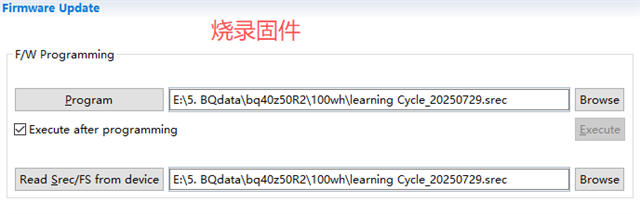

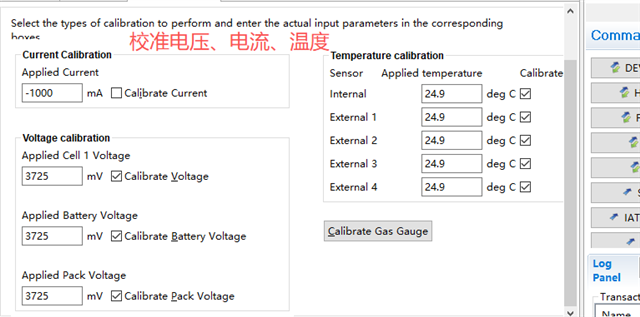

您好:
我们有一款产品使用bq40z50-R2这款芯片,工具使用bqStudio和EV2400。生产过程中通过人工操作电脑,首先烧录固件,然后校准电压、电电流、温度。这样速度比较慢,无法满足生产的需要,有什么办法可以提高这种生产效率?

您好,
BQ-BATTERY-PROGRAMMER-SW Software development kit (SDK) | TI.com最适合自动化大规模生产测试的命令行工具。
它支持您所有的测试需求(固件编程、电压/电流/温度校准、CC 偏移校准和过电压测试),并且可以集成到自动化测试系统中。
