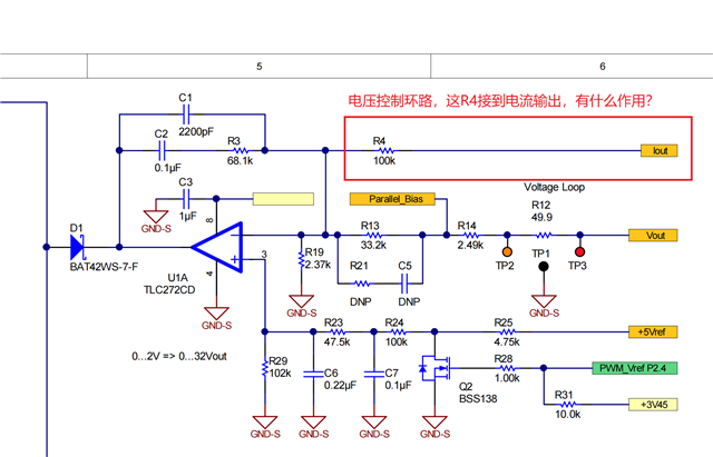

如图(截取PMP8740)

R4不是必须的,参考下方链接。 1)
e2e.ti.com/.../2440503
2)
e2e.ti.com/.../2733830
