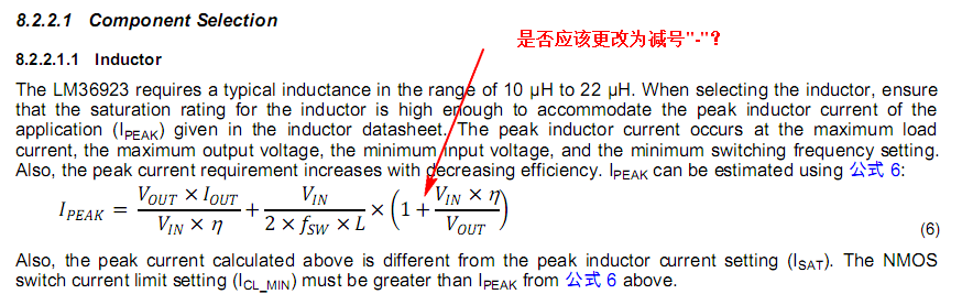

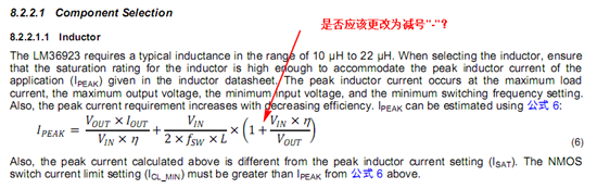

关于LM36923使用的电感峰值电流的计算
Other Parts Discussed in Thread: LM36923
如下图示为LM36923的数据手册内容,现对该处给出的公式有疑问,望能给予解答,感谢!
