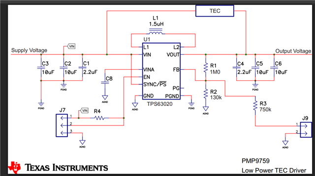

TEC 内阻1.2Ω,当不接TEC的时候,输出电压VO是和输出电压计算公式得到的结果是一致的。
但是将TEC 1.2Ω的电阻串接在输入和输出之间,输出电压会被拉到和输入电压一样。
请问可能是什么问题。
电路参考的链接如下:
https://www.ti.com/lit/df/tidrc95/tidrc95.pdf?ts=1756272949616
