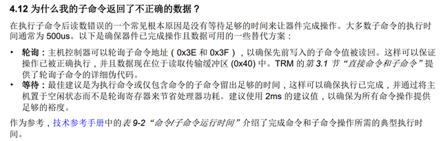

发送的数据没有办法接受到应答信号

您好,
BQ769x2 软件开发指南 (Rev. B)
