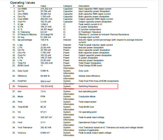

您好, 我查看LM65645 规格书上写的开关频率300k-2.2M。但是我使用WEBENCH® Designer 设计一款9-57V输入。3.3V 1A输出电路时。WEBENCH® Design Report显示芯片的开关频率为152.023 kHz。超出了规格书的范围。请问这份报告可靠吗?

  • 您好
    WEBENCH® Design 是官方电源辅助设计工具。您可以信任,且您的这个问题不是冲突。因为这两个参数的测试对象不同,
    这个测试对象是IC。
    WEBENCHRegistered Design Report显示芯片的开关频率为152.023 kHz。
    这个测试对象是系统。
    两者是有一定关系,但是不是绝对一致的。因为系统涉及到外部电路的问题。
    同时针对您的疑惑,您可以将webench设计电路图放到仿真软件进行仿真验证来检查是否满足您的实际需求。
