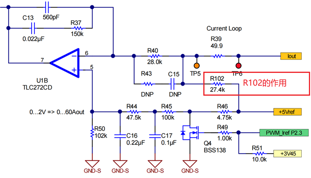

1、请问R102在这里的作用是什么?IOUT从0...2变化,这里不需要上拉电阻都可以吧?
2、OPA378能用INA199代替吗?把外围增益元件去掉!

您好,
1,关于R102的作用,请参考这个帖子,https://e2e.ti.com/support/tools/simulation-hardware-system-design-tools-group/sim-hw-system-design/f/simulation-hardware-system-design-tools-forum/909666/pmp8740-what-is-the-purpose-of-r102-in-pmp8740?tisearch=e2e-sitesearch&keymatch=PMP8740%20R102#
2,您可以参考这个帖子中提到了放大器替换为 INAxxx 系列,您可以看看这个帖子的意见,e2e.ti.com/.../3507569
