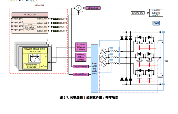

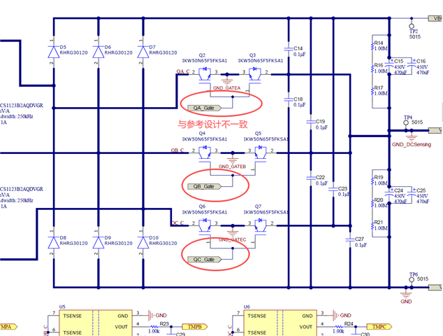

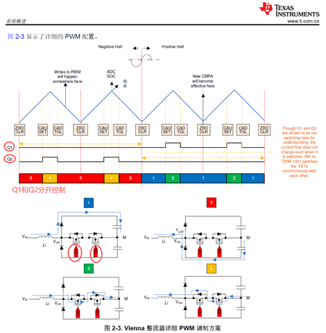

为什么参考设计文档描述的,两个MOS是不同PWM驱动
而电路原理图中,两个MOS的G极相连是同步驱动的?
  • 电路大批量图不一致
    更正为:
    电路原理图不一致
  • 您好
    首先根据您的截图显示这个是参考设计说明是单相简化图方便客户理解。如果您认为实际应该如简化示意图的话,这个部分是有出入的。
    其次您可以看到文档中有完整的开闭环说明图,它的显示均是将Gate部分是连接起来的。
    最后如果您参考这部分文档资料,如果您实际用途有明确分开信号的需求,您可以考虑在这部分按您的需求修改。
    官方这个参考设计供您参考,希望能帮助到您。
