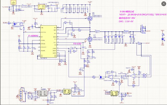

1.LM5145 输入48V,输出24V,15A,频率330K,电感10uH,输出电容660uF.在空载和带载,SW均出现抖动抖动范围300nS左右。
2.当把输入电压降低到42V,或者升高到50V,无论空载或带载,SW都不抖动。
3.尝试过断开恒流部分D1二极管,问题没有改善。
4.尝试过调整补偿电容电阻,R9,C26,都没有改善。
5.详细电路如下,请指导参数是否合理,给出有效的建议?
6.还请确认下恒流闭环控制COMP,是否合适?

    首先看一下 CC 电路、我不是拉低 COMP 的热度、因为它具有高灌电流能力。 最好注入 FB 引脚。
    关于抖动、我建议您使用 LM5145快速入门计算器来验证补偿性能 www.ti.com/.../LM5145DESIGN-CALC。 这里的关键是输入正确的有效 Cout 和 ESR 值、注意陶瓷电容会随着电压的下降而降额。 我无法查看高分辨率版本的原理图以查看确切的输出电容设置。
    我注意到 IC 的 VIN 引脚上只有12V 的固定电源–建议使用实际输入电源、从而获得线路前馈以稳定电压模式控制的增益。 否则、增益将随着 Vin 增加。
  • 1.SW抖动问题已经解决,IC的VIN接到输入48V,抖动问题就消失,我不太理解,之所以在VIN上接12V,是为了降低IC内部LDO的功耗,降低芯片的发热量。
    2.CC电路拉低COMP,在电子负载上,用恒压模式验证,恒流是可行的;现在遇到新的问题,实际输出接超级电容,恒流的电流是震荡的,反复调整运放的补偿,都不能解决,能否给我一些有效的建议?现在准备按照注入FB的方式尝试。

    1.听起来 Vin 线路前馈有助于校正的不稳定问题。
    2.建议在 FB 上注入,而不是在 COMP 上注入。
