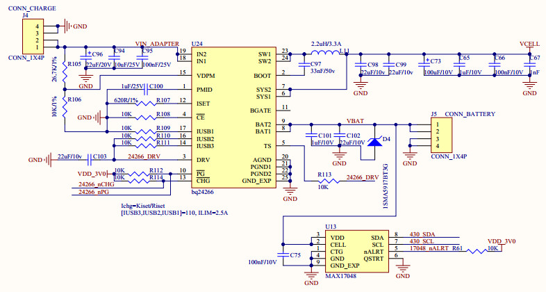

我在调试BQ24266模块时,发现一个问题:在充电时,CC充电时间很短,CV充电时间很长,导致整个充电时间较长。具体情况如下:
电路原理图见附件,待充电锂电池容量为10000mah,Riset设置充电电流为1.93A。
使用5V/2A电源适配器充电,电池起始电压为3.1V,此时实测充电电流约1.8A。
当电池电压充到3.5V左右时(断开充电口测量),充电电流降到1.4A左右。
当电池电压充到3.62V左右时(断开充电口测量),充电电流降到1.2A左右。
整个10000mah电池充满时间约为10小时。
下面是我根据规格书的理解,请看下是否有误?
分析了一下该芯片的充电过程原理,在芯片规格书里第19页,提到在充电过程中,如果电池电压升到Vsystem(lo)(约3.5V),内部的Battery FET(Q3)
完全导通,并以Riset设定的电流充电(即进入CC充电过程)。当BAT引脚与PGND引脚间电压升到Vbatreg时,进入CV充电过程。
按照上述原理,触发CC向CV转变的条件是BAT引脚与PGND引脚间电压大于等于Vbatreg。而在battery FET(Q3)完全导通后,Vsysreg与Vbat可以认为短在一起, VBAT(BAT引脚与PGND引脚间电压)直接被Vsys拉高到和其相同电压。而在电池电压充到3.5V后,Vsysreg很快就升到了4.2V左右。从而导致Vbat也很快被拉到4.2V左右,从而触发了CC向CV转变。
我的问题是,
1. 上面我的理解是否正确?
2. TS引脚被DRV引脚拉高后,Kiset参数如何选择?
3. 在设计上存在什么问题,会导致Vsysreg电压在Battery FET 完全导通后快速升到4.2V左右(Vbatreg电压)?
4. 有什么注意事项或方法能优化上述CC充电时长,让电池电压真实到了4.2V附近再进入CV充电?
