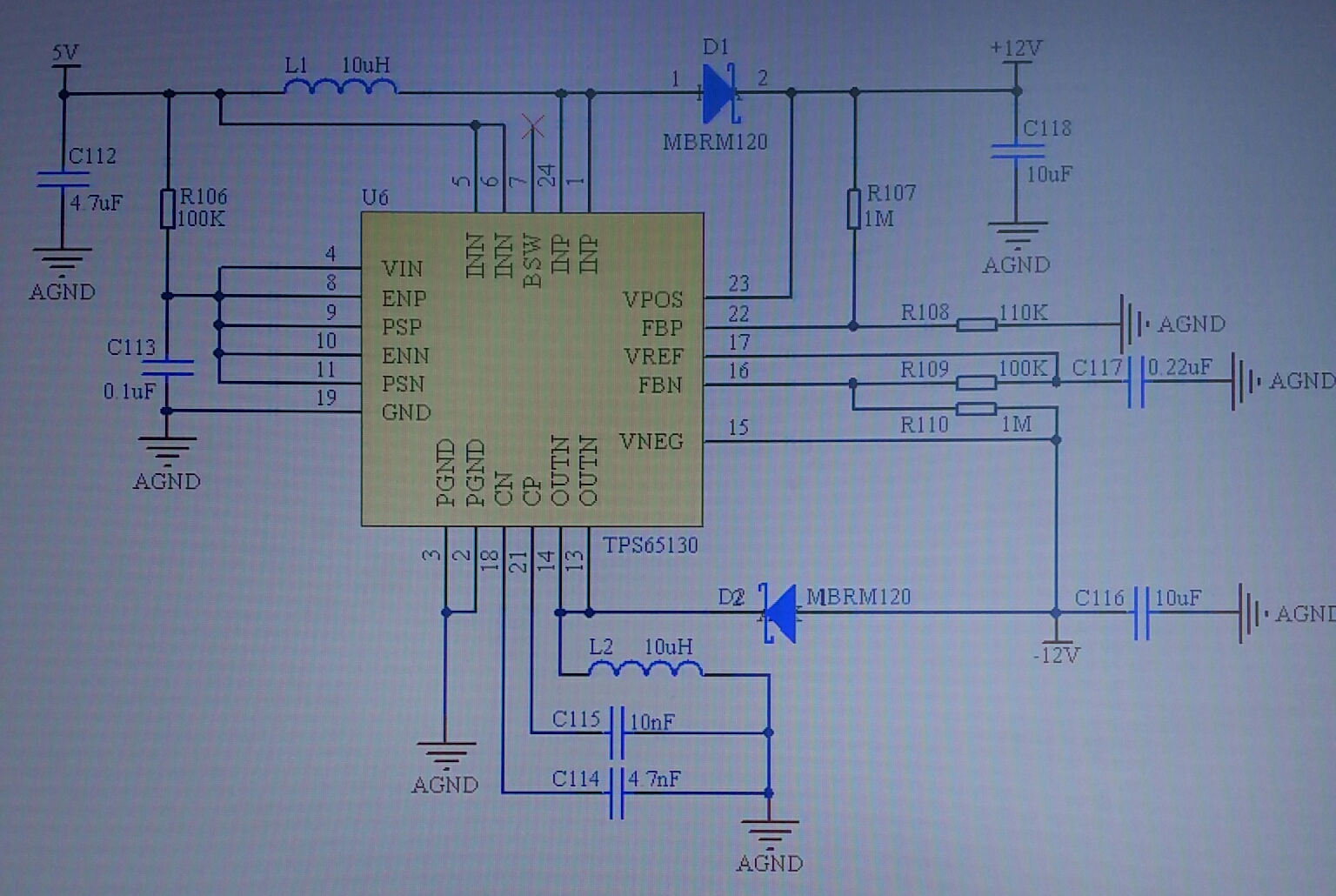

按文档中典型电路设计,多层PCB板,5V转正负12V;与文档应用不同的是不采用电池供电,因而去掉了外接PFET管,无需输入低压关断功能,另外软启动电阻R7为为100K,电容C3为0.1uf。
多次损坏后,在新板上单独安装TPS65130及辅助电路,空载。上电就损坏。后将R7换为100R,正12V空载正常,负载加到50mA就损坏。
电路配置不对,一般不会引起芯片损坏。怀疑layout的高频环路有问题。尤其容易出问题的是负压buck boost的回路,在Vout至Vin之间的回路要小,大部分容易忽视这个问题,可以加一个0.1uF-1uF的陶瓷电容在二极管的正极和Vin pin脚之间。
