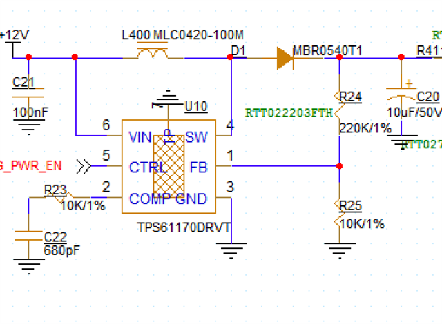

TPS61170: TPS61170 FB管脚电压在使用一段时间后该脚上的电压不是默认值
Part Number: TPS61170
上图为TPS61170设计原理图,将输入的14V电压转换为28V,其中14V电压为锂电池供电,随着时间该电压会逐渐降低,最低降至12V左右,CTRL管脚连接至单片机的IO脚,上电后,单片机一直将该脚置为高,一直使用正常,突然有一次上电后,当输入为14V时,输出为13.3V左右,没有起到升压的作用,此时测量FB上的电压为0.553V,然后将CTRL直接接至VIN,现象也一样,参照手册,给片子重新上电,故障依旧,按照手册上写的,当CTRL管脚一直为高时,默认FB电压为1.229V,想请教下,为何会出现此种现象,请帮忙解答下, 在线等,比较着急!
