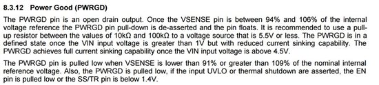

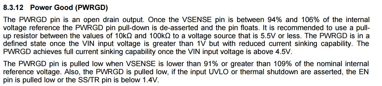

TPS54620的power good 功能如果要使用的话,该如何连接PWGD pin呢? 仿真与datasheet上都没有实例。
