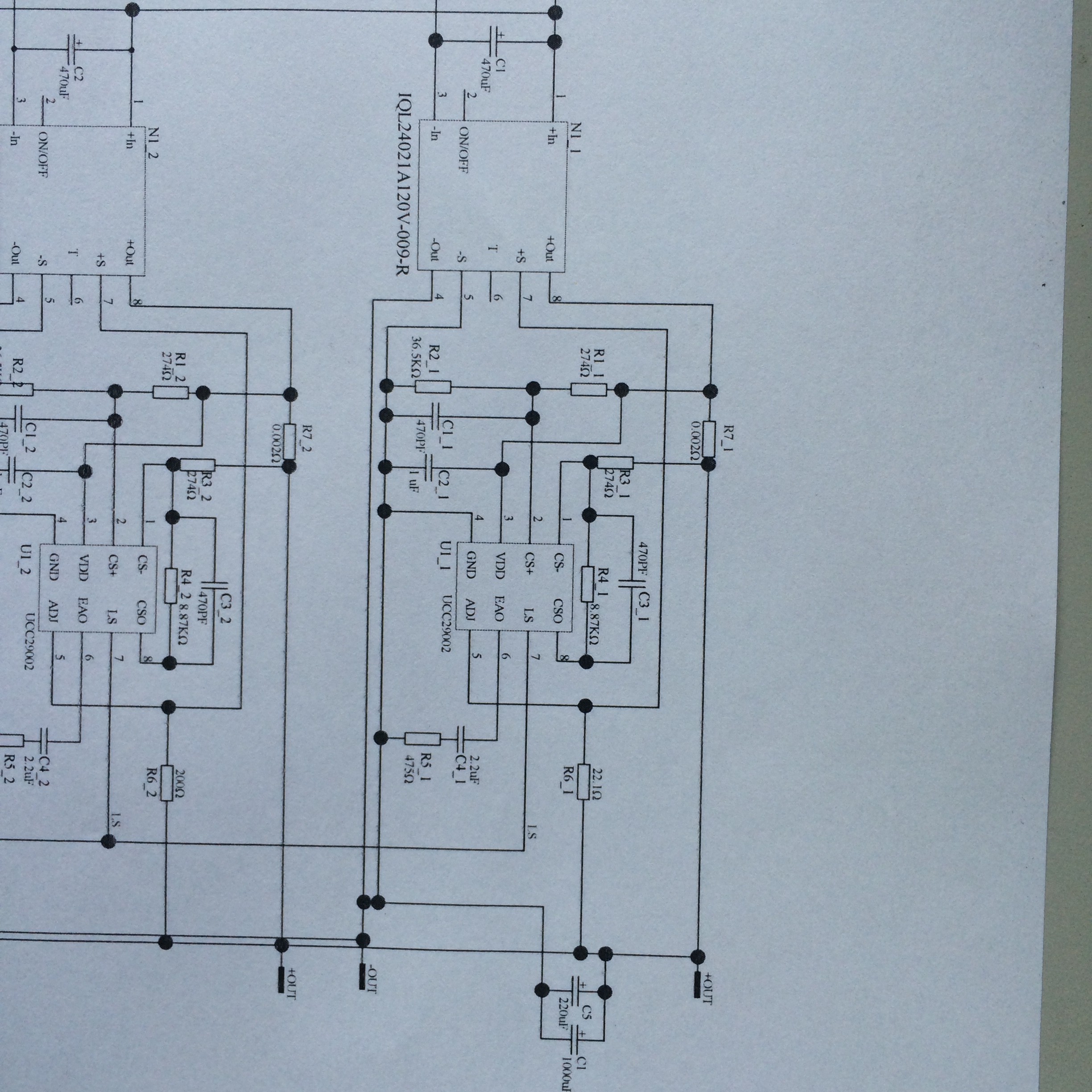

大仙们,能帮我解决这个问题么,困扰一个月了。ucc29002配合Lambda电源模块使用均流效果很好,但是并联系统不能带满载启动,带满载启动时其中一只模块会过流保护,无法正常启动。我用的Lambda型号为IQL24021A012V-009-R。明天贴上电路图,求帮忙This thread has been locked.
