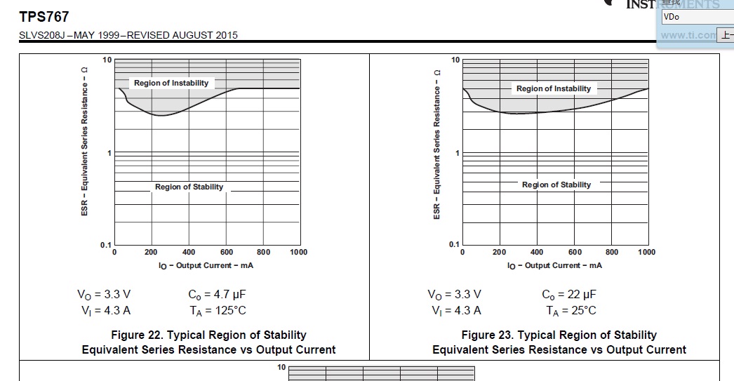

关于TPS76718电压输出振荡的问题

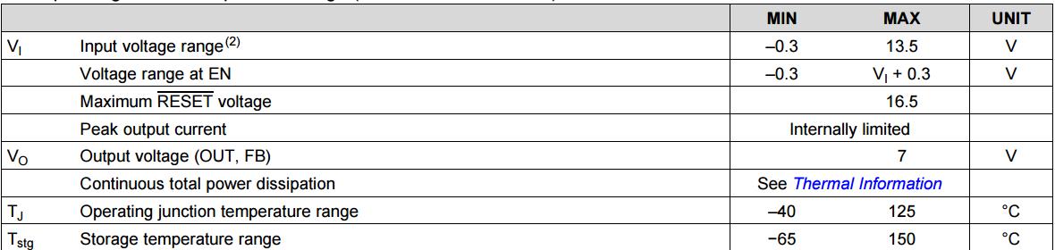

我在产品中使用了一批TPS76718芯片约100片,大约出现了10片出现了电源纹波有效值约100mV的三角波波形,初步分析认为出现了振荡现象,芯片前后端均有10uF和0.1uF的滤波电容,5V供电, 为F2808提供1.8V 电源供电,没有其他负载;也尝试过用30欧姆电阻负载代替DSP,波形也是一样的。  如果外部在扩展22uF电容的时候,纹波就会限制在约20mV内,但是出现的正弦纹波肉眼可见。检查电路SCH发现第7脚FB/NC接输出端了。
  想请教一下,什么情况下这个芯片会发生振荡现象,是否内部出现了损坏现象,FB/NC接输出端是否会造成损坏现象。
恳请赐教,不胜感激!
