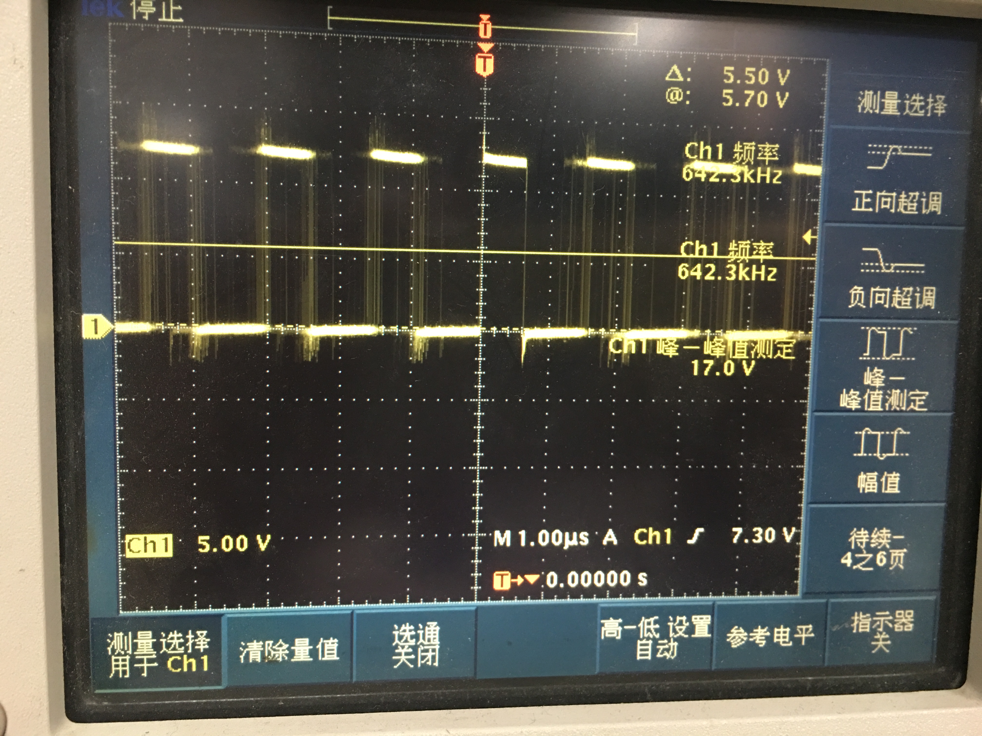

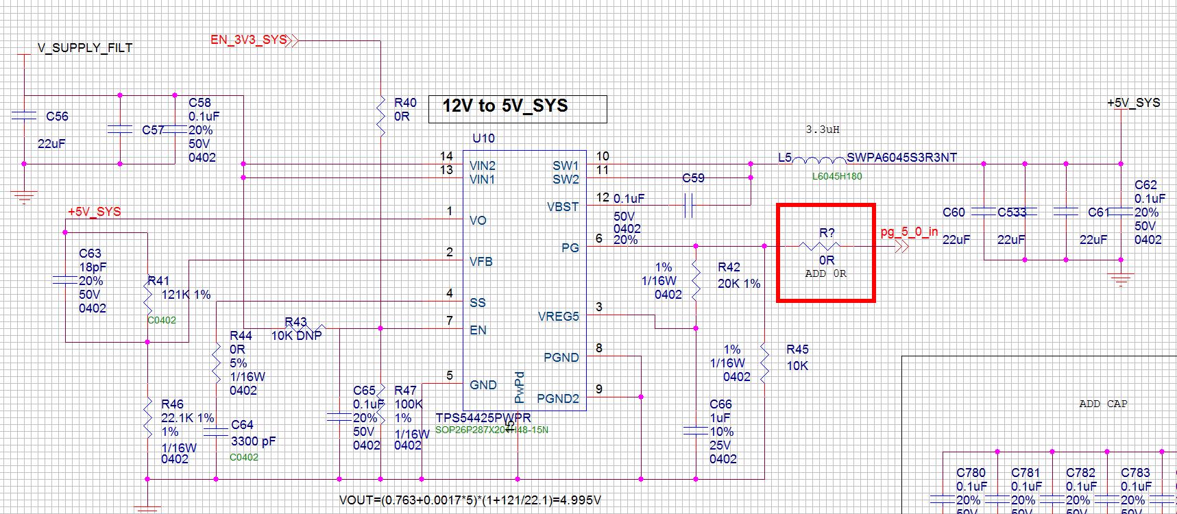

请教下,tps54425的开关频率为700KHZ
请问这不是固定的吧,我测试发现一直在跳动,手册并未说清楚。
